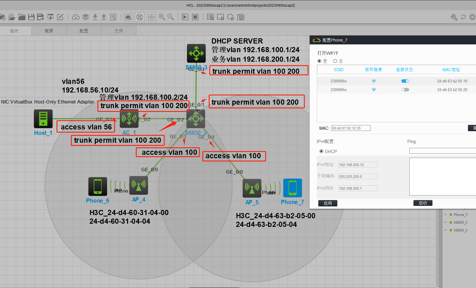

为什么接入交换机连接AP的端口配置为access允许管理vlan通行,终端可以获取到WIFI信号
2023-09-06提问
  • 0收藏,1433浏览
为什么接入交换机连接AP的端口配置为access允许管理vlan通行(没有允许业务vlan通行),终端可以获取到WIFI信号
麻烦解答一下疑惑,谢谢。

做的集中转发,流量不经过交换机
