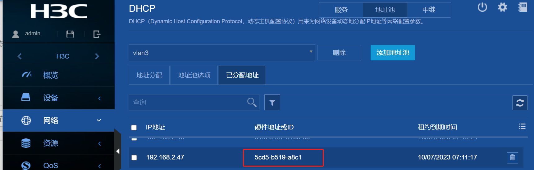

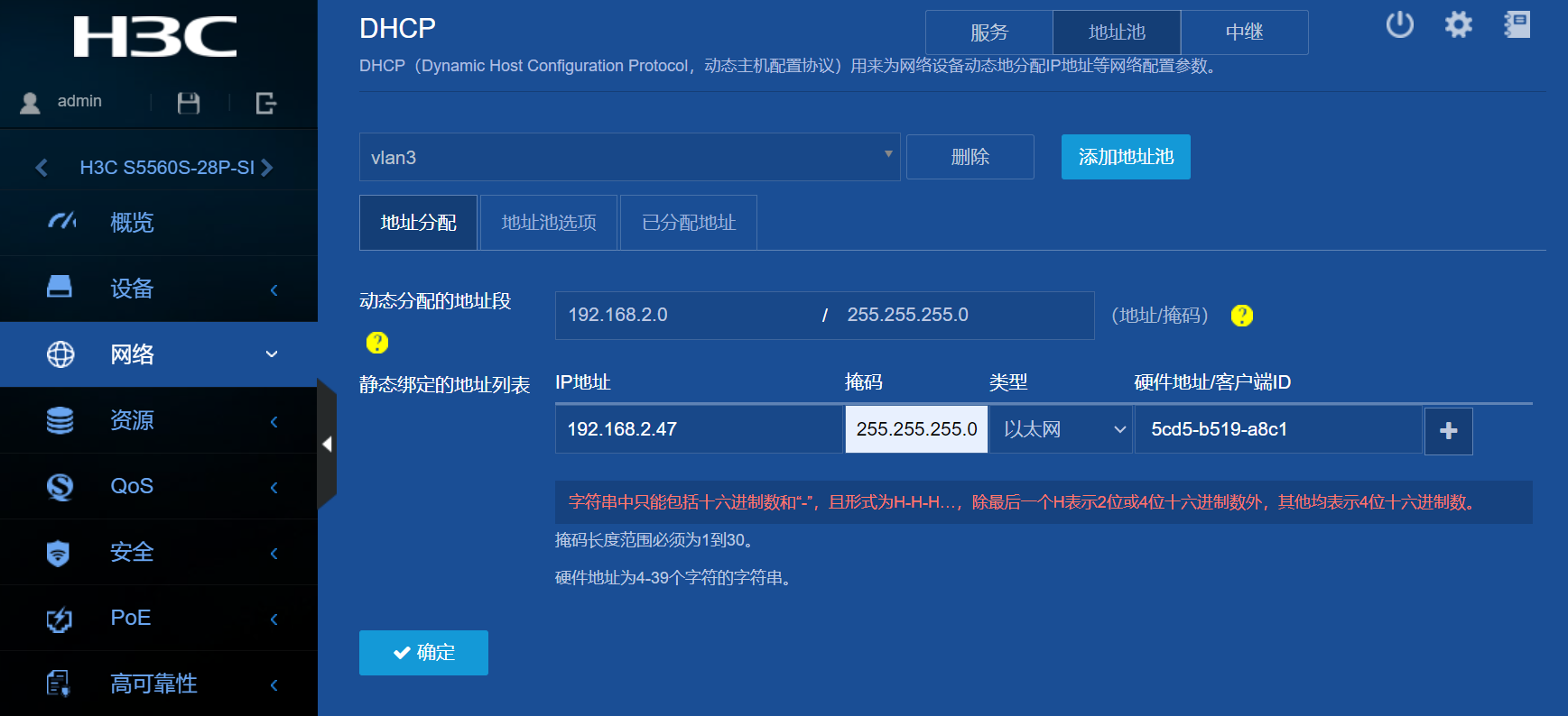

上图一是我的DHCP表,我从图一复制MAC到图二绑定静态地址mac地址的时候就提示如图二的相关错误提示,找了很多办法,无论怎么改都改不了,烦请帮忙解决。
把前面01去掉
好的

点了左边的保存图标没用,离开后回来静态地址都没了。
zhiliao_Dq6LmF 发表时间:2023-09-07
换浏览器试试
zhiliao_sEUyB 发表时间:2023-09-07
后面发现01没去掉,不知道怎么又能添加了,删除01后再加上01好像可以,但是另外一个mac地址又不行,请看我下面回答贴图了。
命令行加吧
删除后,手动打出来MAC又可以了,可能是复制出来的格式不对

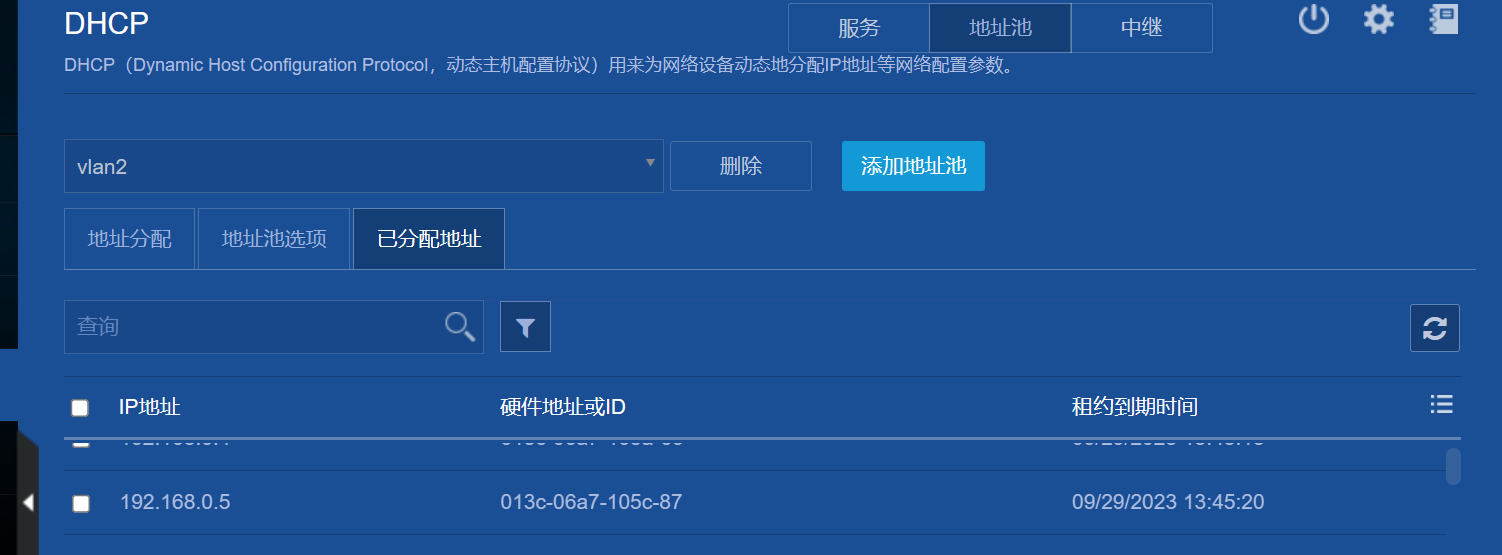

多b2个字母或者数字
mac地址是48位的,你把最后-bd去掉
zhiliao_Dq6LmF 知了小白
这个和其它的不一样也提示这个,如何修改呢?
