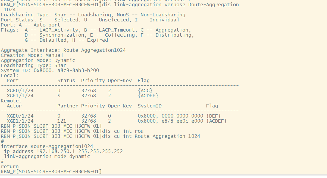

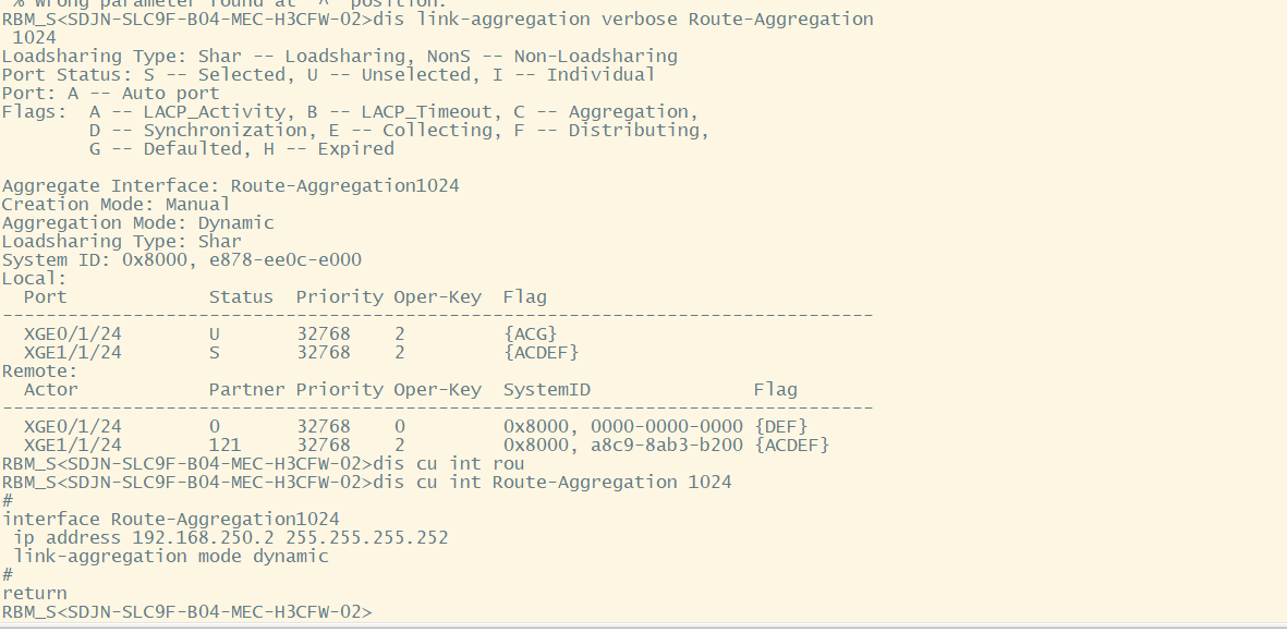

物理口都一样 也可以ping通对端 但是另一个端口无法选中,也重新配置过。down掉选中的端 另一个端口就选中了

动态聚合,两根的话,默认就是只有一根在用
你把这个:link-aggregation mode dynamic  去掉(改成静态),再看看。
动态的话,可手动指定:

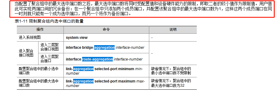

所以,需要手动指定最小端口数量的:link-aggregation selected-port ? 后可以设置最大或者最小的端口数量(在聚合口试图输入此命令)
