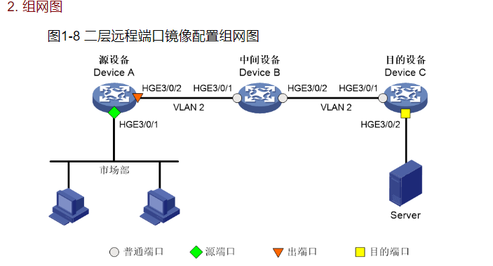

配置案例中,Device A配置时,对应的上联端口需关闭STP协议,如不关闭,是否会有影响
粉丝:3人 关注:18人
由于镜像目的端口的作用是将所有的流量镜像到监测设备上,如果在该端口开启了STP,那么监测设备就会收到网络中的所有STP报文,这样会影响镜像功能的正常使用。 因此,在镜像目的端口关闭STP可以避免监测设备检测到多余的STP报文。
如果通过反射口的方式,是不是上联口就可以不用关闭STP协议
