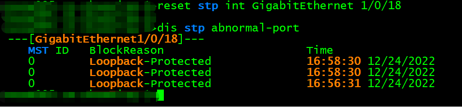

1.交换机端口有阻塞记录,时间久远,应该是实施的时候出现的问题,现在配置完善,想清除记录,消除每次巡检的告警。
2.尝试使用reset stp,没有作用,求解。

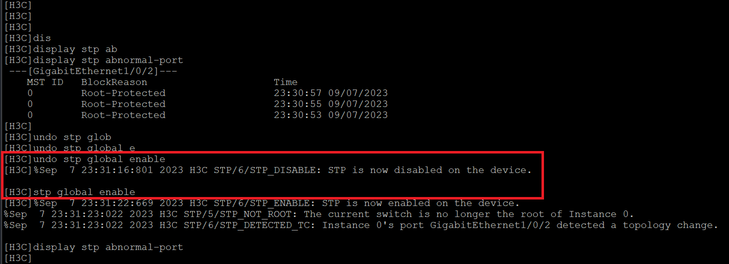

其实只要关掉全局生成树再立刻重新打开就能清掉记录了。。。。。。
如果担心开关生成树对网络造成波动,可以申请窗口期或使用定时任务来进行操作。

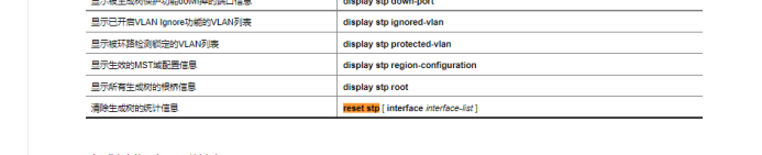

reset stp interface试试
试过了,没用……

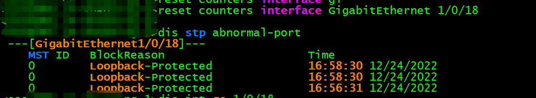

rest counts interface  xxxxx  试试
刚试了一下,不行,这是清除端口数据包计数的命令吧

1.reset stp interface和reset counts interface  xxxxx都不行
