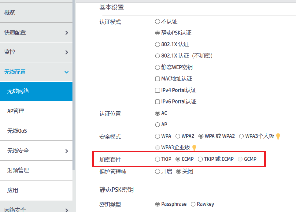

外网的速度1000m,无线信号满格,无遮挡,近距离5m. 周边只有单个AP. 为什么无线速率只有20m
WX2540E 带5个WA4320

创建wifi服务的时候,加密套件选ccmp试试。默认的tkip不支持比较高速的协议标准。
