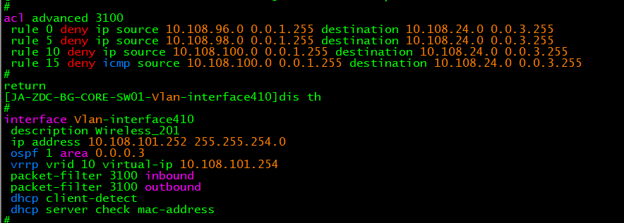

S10506X交换机在vlan接口下应用拒绝的ACL不生效
粉丝:45人 关注:3人
1、你要确认,你测试的源目地址在你配置的acl  范围内;
2、看了你的vlan410 接口配置了vrrp ,你的acl 要调用到 vlan-interface 410 的master 设备上;建议你将acl 下发到两个设备的vlan-interface ;
dis vrrp
查看一下主备状态;
两台交换机做了M-LAG,而且都调用了的
zhiliao_NXS9pq 发表时间:2023-09-07 更多>>

粉丝:42人 关注:3人
改成全局下qos进行测试
packet-filter 有什么bug吗
1、你这个acl写了和没写是一样的,因为acl默认就是deny any
2、不生效大概是你这当前设备不是vrrp的主
zhl188 七段
粉丝:2人 关注:3人
看下你物理接口配置,还有确认下VRRP关系正常不
