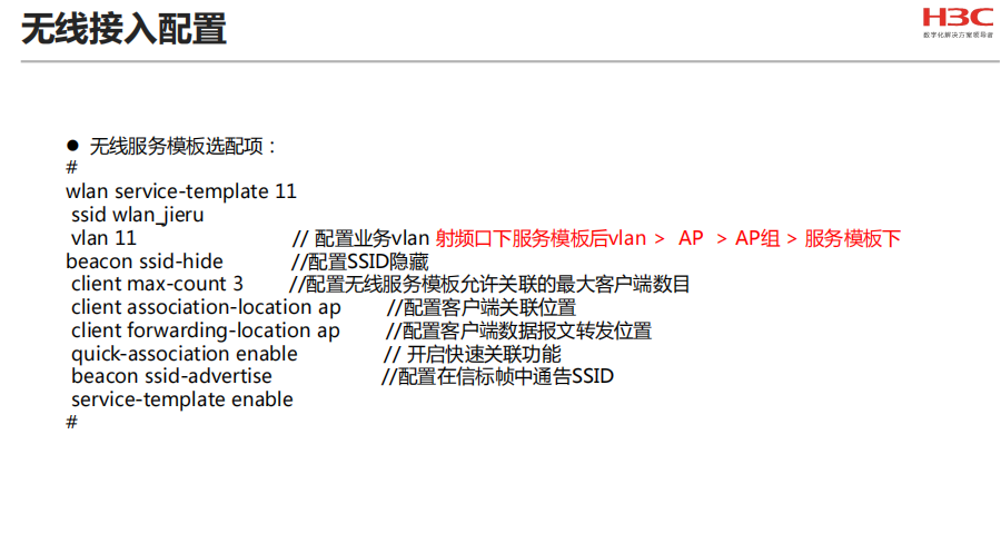

配置本地转发是,缺省vlan和本地转发vlan的意义分别是什么,如果缺省vlan和本地转发vlan不同时,拿到的地址以哪个为准,有大佬解释一下吗
粉丝:45人 关注:3人
这里都是指的业务vlan
业务vlan的配置,不同位置有不同的优先级的;
射频接口下 服务模板后面的vlan 优先级最高
配置业务vlan 射频口下服务模板后vlan > AP > AP组 > 服务模板下

刚哥 九段
粉丝:27人 关注:15人
看AP 射频 服务模板下调用的是哪个vlan,就用哪个
粉丝:44人 关注:0人
两个都配置 了的话,就是本地转发vlan优先,如果没有配置本地转发vlan,则会使用默认vlan(缺省vlan)
优先级大致是这样:
缺省vlan<服务模板里配置的vlan(本地或集中转发写的vlan)<AP射频里手动指定的vlan
回复uiii7_:
当然是180啦,记住缺省vlan是优先级最低的就行,意思是,其他地方都没配置vlan才会使用缺省vlan。
