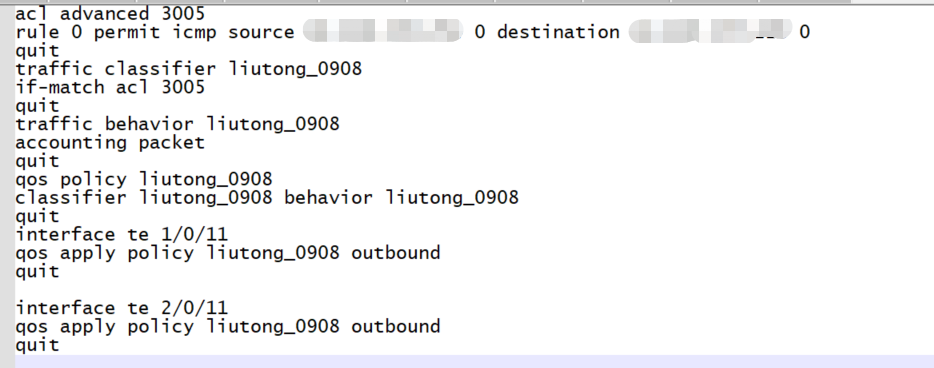

1.总是遇到一端服务器通过交换机网关到另一端服务器丢包问题,尝试做流统,发现就算不做ping测试,也能统计到icmp包。
2.说是服务器之间都有icmp心跳检测,关掉就会影响业务,但是不关掉不能定位哪里丢了包。
3.各位有什么好的办法吗?我测试都是以交换机网关地址为源,目的地址是丢包的服务器。

我的意思是,服务器之间,服务器到网关之间,他们有icmp心跳检测,影响我流统的结果,无法判断。

可以这么理解,网关和服务器之间是直连的,中间交换机都是vlan放通,丢包,所以要定位是交换机没发包,还是服务器没回包。

就是链路、线缆、接口流量都看过正常的,比较怀疑服务器没回包,所以要拿出实锤的证据,做流统,证明交换机给他发包了,但是他没回;现在的情况就是,服务器之间有icmp心跳检测,干扰流统结果,无法判断。

嗯……难搞,服务器那边自己改动了什么,就不丢包了,算是解决了,不过如果下次还是遇到类似有icmp心跳检测的网络环境,流统不能起到作用。
