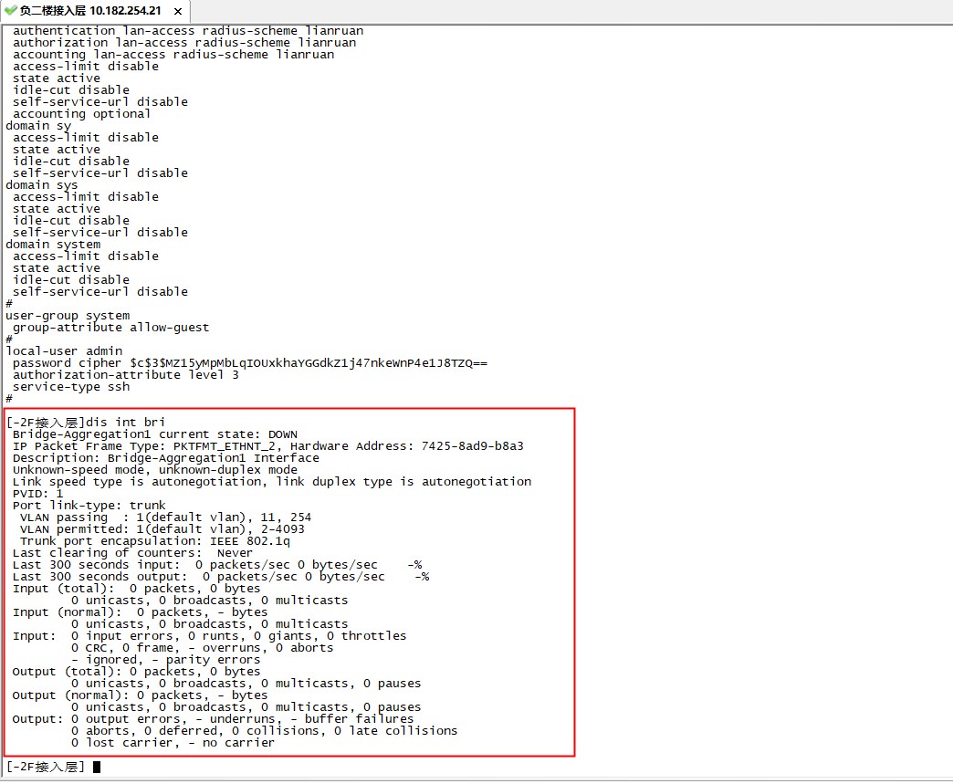

为什么华三交换机dis int bri 不出来端口情况

命令不全;
dis  int bri  ( 这个优先是bridge-aggregation)聚合接口显示
dis  int brief
查看接口简要信息;

dis int brie
可以的,命令补齐试试
zhiliao_iQbQd 知了小白
可以了,undo了这个
