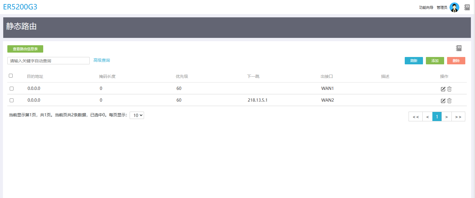

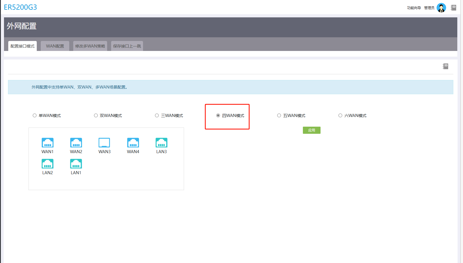

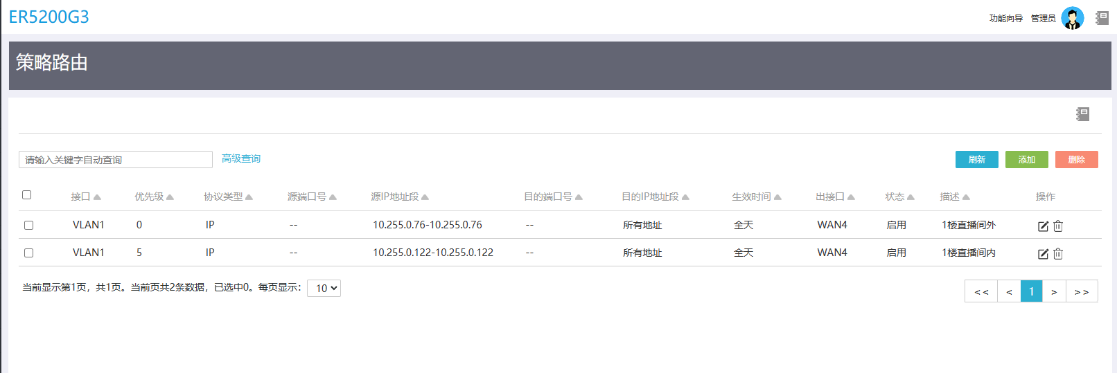

各位好,请教下:

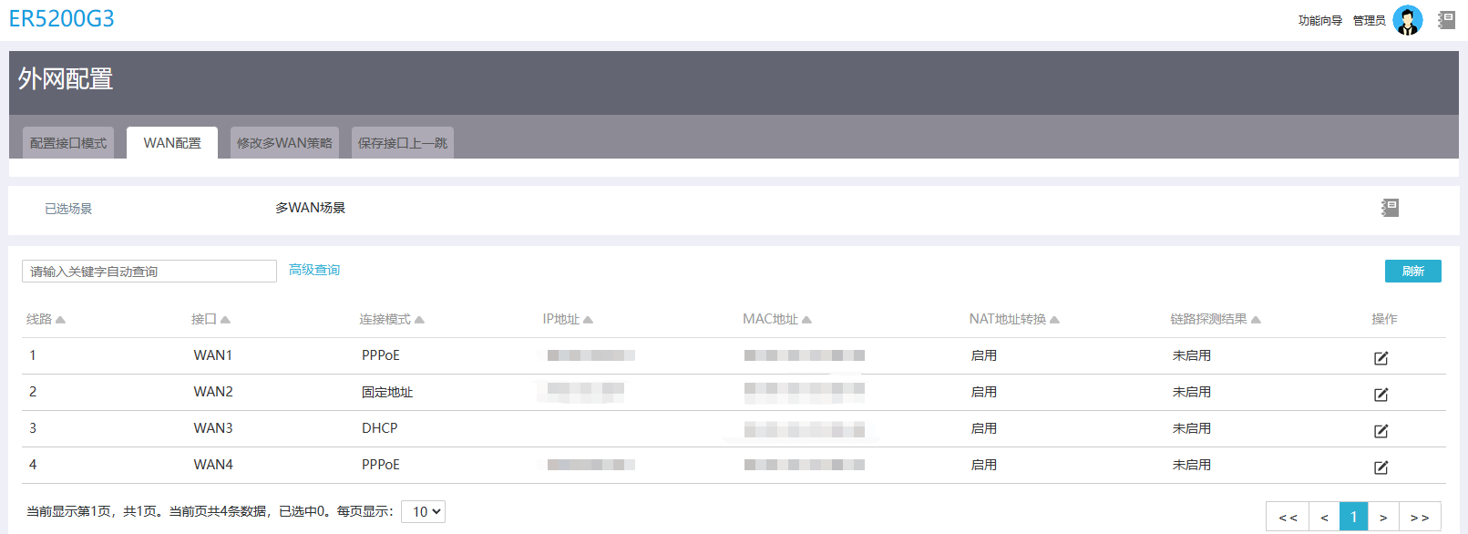

wan1,wan4,为拨号模式,能正常上网。
wan2,是专线静态IP,怎么弄都上不了网。(能确定没配置错,我在ER5200G2,是可以上网的)
请看附图,10.255.0.76可以在wan1,wan4可以随时切换。

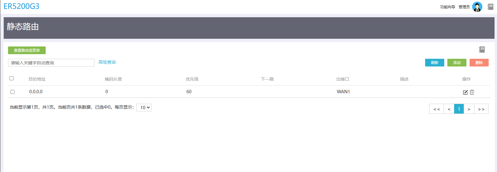

请问如果要通过wan2出去,请问静态路由那还应该如何设置?
我设置过这样,还是不行:
请各位大神看看,谢谢!

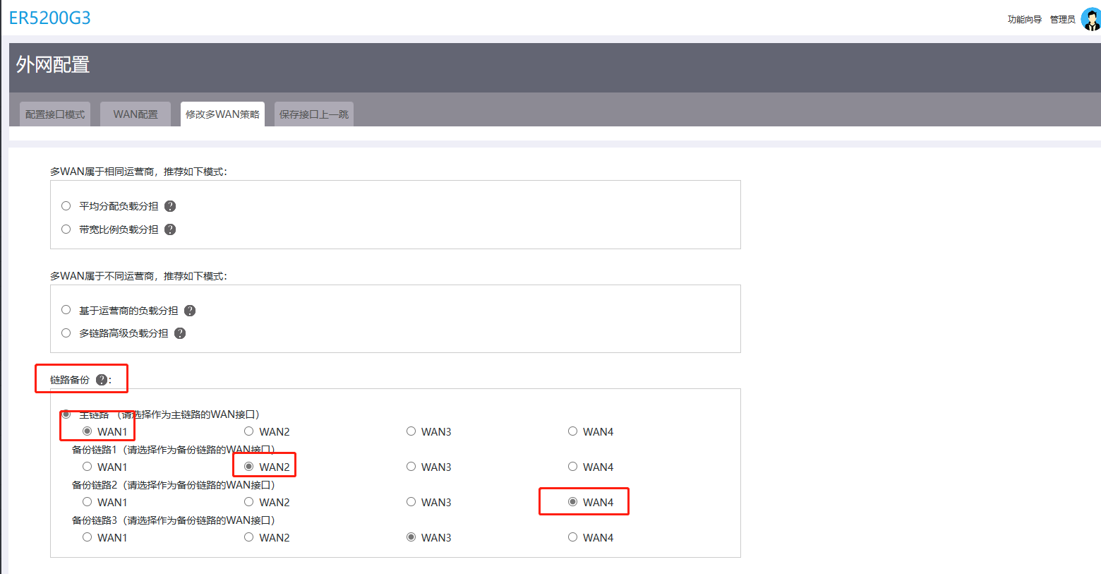

配置一下多wan策略和保持上一跳功能:
8.1.4  修改多WAN策略
1. 注意事项
只有多WAN场景可以进行本页面的配置。
2. 配置步骤
(1)     单击导航树中[网络设置/外网配置]菜单项,进入外网配置页面。
(2)     单击“修改多WAN策略”页签,进入修改多WAN策略配置页面。
(3)     根据实际应用,对多WAN策略进行修改:
¡     如果多WAN属于相同的运营商,建议选择“平均分配负载分担”或“带宽比例负载分担”。如果多WAN链路的带宽一致,建议选择“平均分配负载分担”,否则选择“带宽比例负载分担”,并设置分配链路带宽比例。配置设备双WAN口上网时,如果WAN1和WAN2带宽比例设置为0:1,此时所有流量仅通过WAN2口转发。
¡     如果多WAN属于不同的运营商,建议选择“基于运营商的负载分担”或“多链路高级负载分担”。如果每个运营商提供的链路带宽一致,建议选择“基于运营商的负载分担”,否则选择“多链路高级负载分担”,并设置分配链路带宽比例。
¡     为了保持网络的稳定性,可以进行链路备份,选择“主链路(请选择作为主链路的WAN接口)”以及对应的“WANn”,然后选择备份链路的“WANm”。注意n和m不能一致,否则不能实现链路备份。若所选的主链路已开启链路探测功能(在外网配置-WAN配置中配置),系统会根据链路的探测结果更换实际生效的主链路;若所选的主链路未开启链路探测功能,系统会根据接口物理状态更换实际生效的主链路。
(4)     点击<应用>按钮,完成多WAN策略修改。

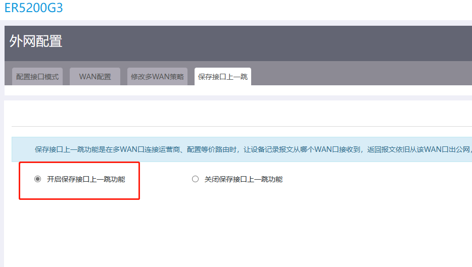

8.1.5  保存接口上一跳
(2)     单击“保存接口上一跳”页签,进入保存接口上一跳配置页面。
(3)     勾选“开启保存接口上一跳功能”或“关闭保存接口上一跳功能”选项。多WAN场景下,为了确保进入和离开局域网的报文通过同一个WAN接口转发,需要开启保存接口上一跳功能。
