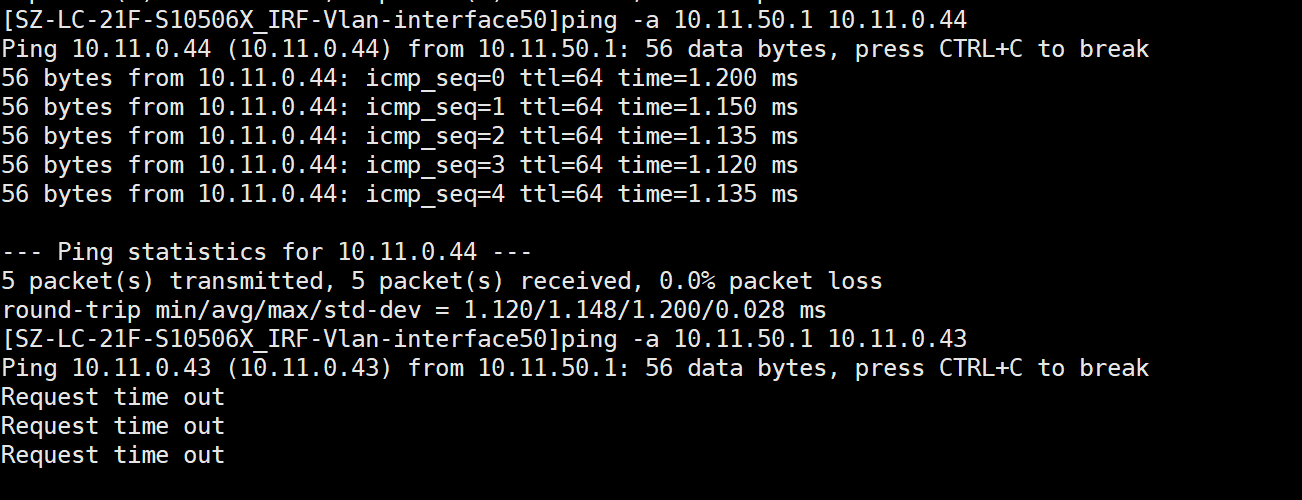

vlan 50 :10.11.50.0/24
vlan 100 :10.11.0.0/24
两个网段 网关在同一个设备上
问题现在 vlan50 ,ping不通 vlan100其中的一个IP
这个ip 在 设备上有arp 信息。
这个IP是一个服务器的HDM管理口
一共5台,5个HDM管理口,唯独其中一个管理口 跨网段通信 ping 不通。

HDM管理口网关是否设置正确
谢谢,确实网关配置错了。

服务器防火墙关闭一下

先用网关的同网段的ip 地址ping一下服务器的HDM 管理地址;
看看能不能通;
这个问题大概率是在终端上、看看终端的防火墙关了没有;终端ip地址、掩码、网关是否配置的正确;涉及多网卡的话,看看终端是否配置路由;
