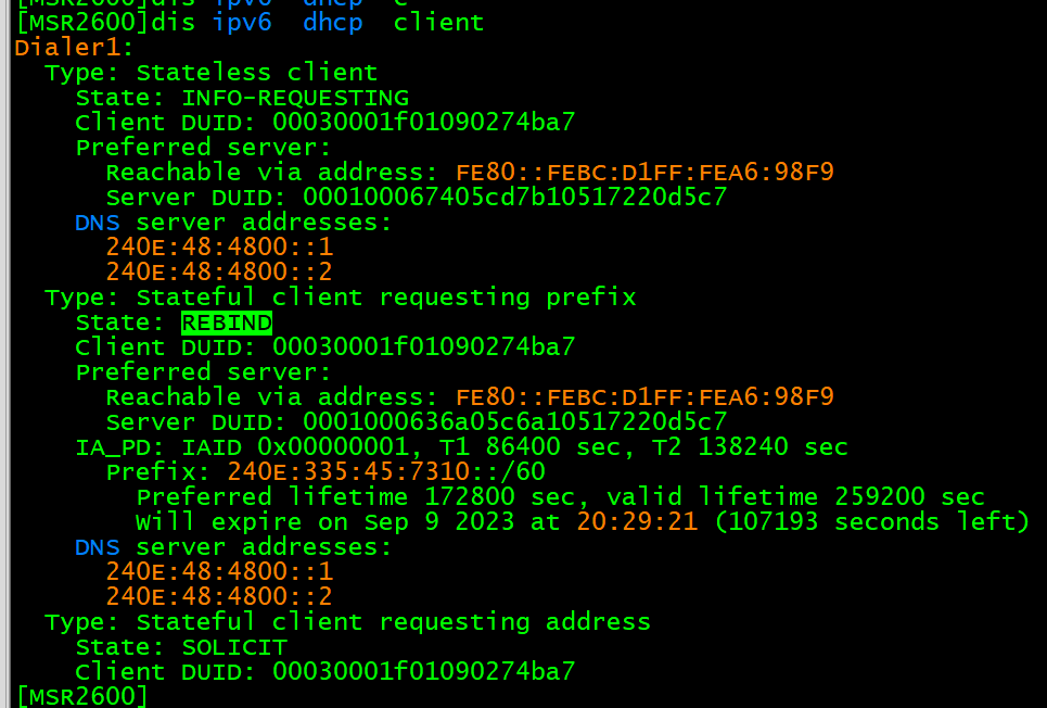

这俩区别?
如何让他永不过期,现在存在一个问题就是过段时间就没有了V6地址,过一段时间自己又出来了。
这俩区别?
粉丝:13人 关注:1人
有两个时间节点,T1 T2 过期,两个属相分别在T1-T2,T2-过期之间。
