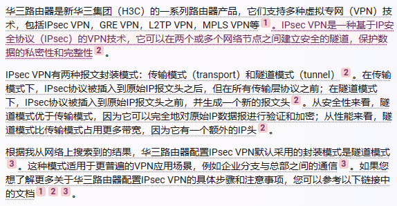

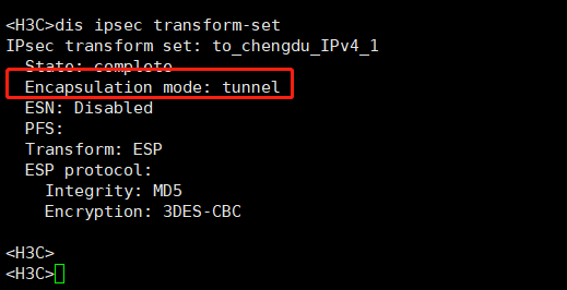

缺省情况下,安全协议采用隧道模式对IP报文进行封装。

默认隧道模式
粉丝:37人 关注:1人
隧道模式
