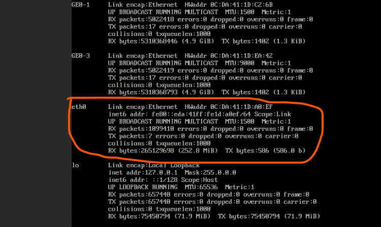

大佬们,如图所示我用华三CAS云平台搭建了一个liunx系统的虚拟机后,现在有个问题他不显示eht0 ipv4 网卡信息 这是什么问题呢?。并且我的Castools也运行了。

IP配了吗。
一般的顺序是先安装castools,然后再通过castools配置IP。
或者直接在linux系统中,进入网卡配置IP。
