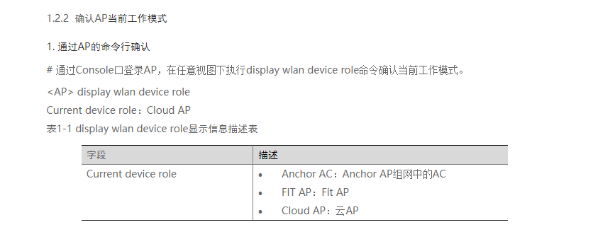

为什么MSG360-10s已经发现ap,wap712cli,但是wifi还是没有注册成功,各个ap还是自己的无线模式么?
2023-09-09提问
  • 0收藏,1620浏览
为什么MSG360-10s已经发现ap,wap712cli,但是wifi还是没有注册成功,各个ap还是自己的无线模式么?怎么把wifi统一下发到各个ap呢?
粉丝:13人 关注:5人

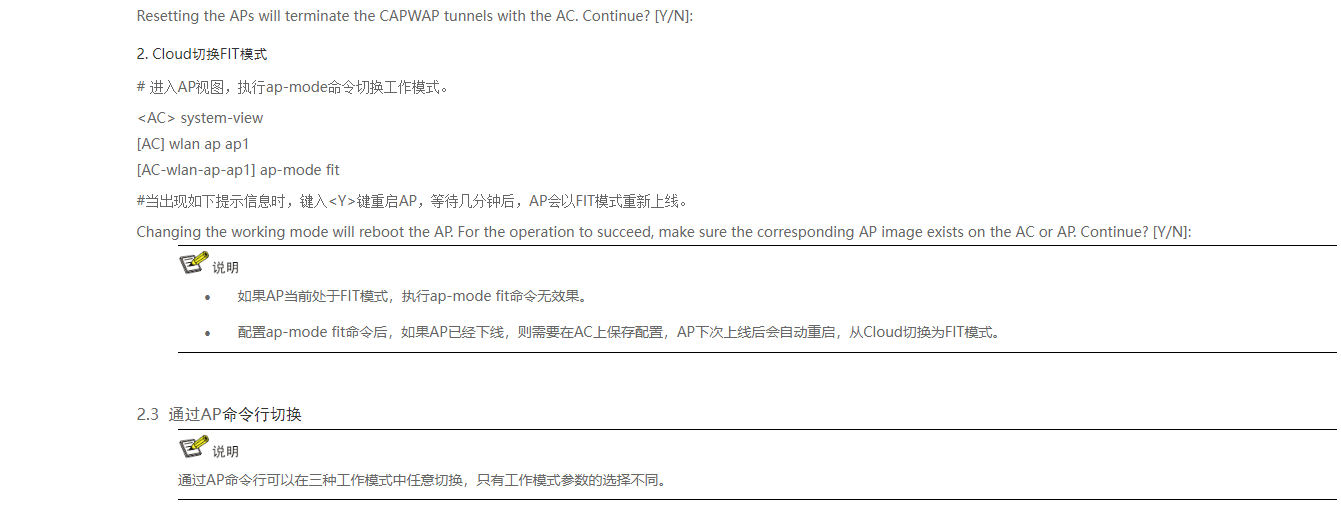

你AP有云版本模式。需要登录命令行去切换AP模式至廋模式。云模式也可以在AC上上线
http://www.h3c.com/cn/d_202207/1645404_30005_40.htm
