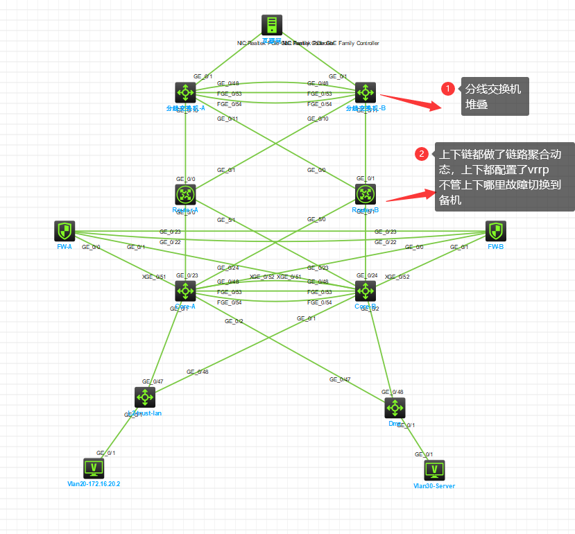

2台分线交换机做了堆叠
两个路由器做了vrrp,没有心跳线(上下链的vrrp组统一调用哪个故障都整机切换到备路由器)
核心交换机做了堆叠。
防火墙做了主备旁挂。
为什么出现分线交换机主故障vrrp会乱跳呢?
核心交换机备机故障也会出现路由器的vrrp乱跳引起网络丢包很多。

口字链接就没有这个问题。交叉聚合链接就出现此问题

乱跳是主备一直切换吗,试一下结合smart-link monitor-link联动
设备都一切关机或者设备都起来正常 中间会乱跳一段时间就好了

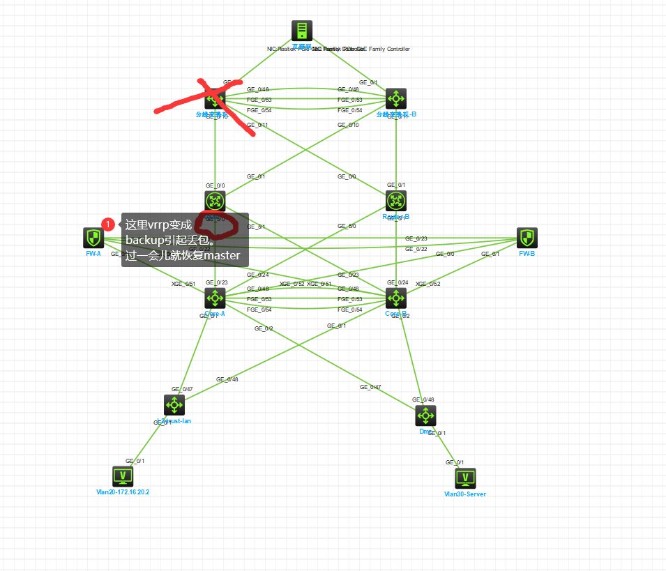

为什么上面分线交换机故障后
路由器下联核心的vrrp 状态变成backup呢?过几十秒后在恢复master
设备之间口字链接就没这个问题
