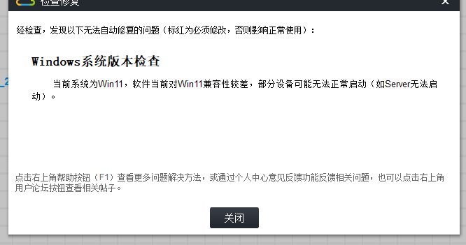

华三模拟器设备启动失败怎么回事?试了很多方法没用
2023-09-09提问
  • 0收藏,22735浏览
6 个回答

    建议尝试
    1、右上角自带的修复功能看看能否修复
    2、如果故障依旧请收集日志反馈给HCL进一步分析定位问题【pub.HCL@h3c.com】
    粉丝:0人 关注:4人
    把电脑防火墙关了试试
    这个情况比较复杂,解决思路:更换hcl的版本,更换vb的版本,电脑防火墙均关闭,安装过程不要使用安全软件,hcl右键属性找到兼容win7或者是win8系统运行
    安装hcl可以使用默认的vb,还是打不开的话就更换vb的版本,大多数情况下都是因为这个vb版本导致
    需要您按照思路来尝试,没有固定的方法,优先改兼容性和改vb版本
