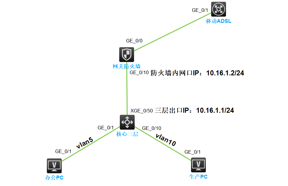

如上图为我们公司的网络结构,公司入网了一条ADSL宽带负责上外网;在防火墙(F1020)上做了PPPoE上网拨号;核心三层(S5500)负责组网,划分了vlan5为办公网段,vlan10为生产网段,内网互通的情况下,如何使办公网段可以上外网,但是生产网段不可以上外网呢?以上图为物理组网结构麻烦说一下您的配置思路和步骤(不需要很详细,讲原理即可),感谢了!

防火墙上不要写vlan10回程路由即可,vlan10段就无法上网了
对
安尼尔 发表时间:2023-09-10 更多>>
好的 大概懂你的意思了,就是路由策略写细一点,把不上网的vlan网段不要写回程路由哈?
kaka8989 发表时间:2023-09-10
对

这个组网能实现的方式太多了
建议参考配置思路
FW配置IP路由和NAT,最后通过安全安全策略仅允许办公网上外网即可
交换机侧正常配置ip路由、dhcp和vlan即可
这样后期如果生产网需要上外网登录防火墙能相对直观d发现,相对来说后期维护简单
