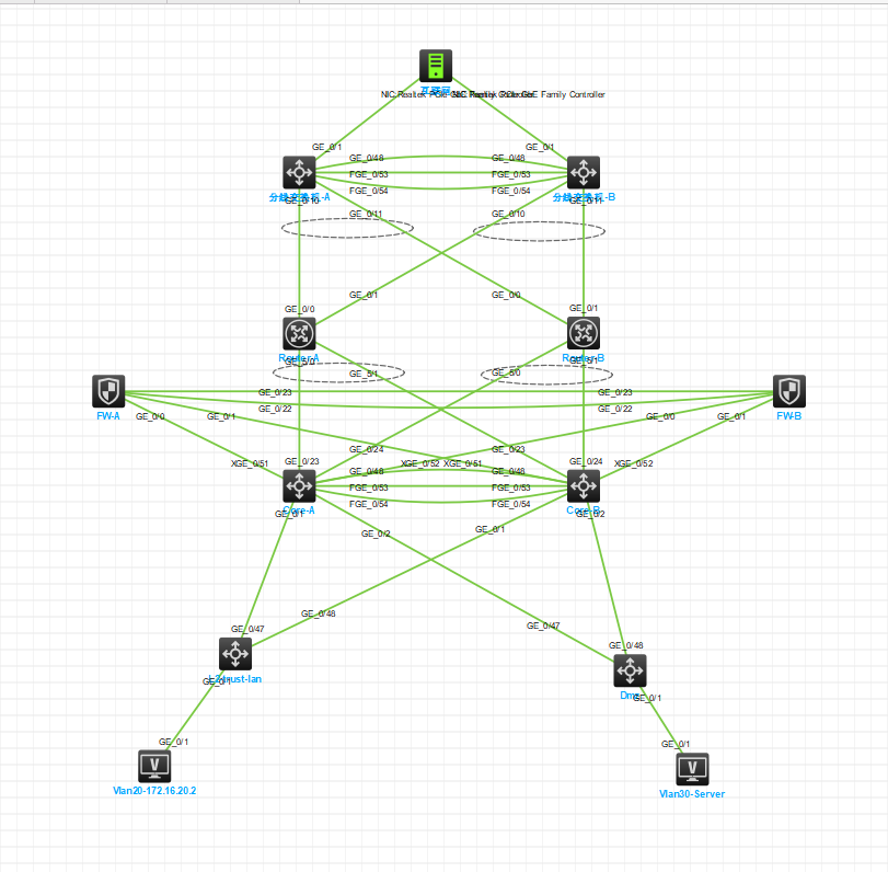

2台分线交换机 - 堆叠
2台路由器 - VRRP主备(上下2个聚合交叉连接)
路由器主设备检测:
track 上行聚合口up/down检测
track 下行聚合口up/down检测
track + nqa检测外网网关
track + nqa检测核心互联地址
4个track 引用到上下行聚合口的vrrp上不管哪里故障整体切换到备路由器。
2台核心交换机 - 堆叠
现在问题是
分线交换机主关机 会出现路由器的vrrp乱跳(感觉无法传递vrrp心跳报文)引起丢包很多。
核心交换机备机器关机 出现路由器的vrrp乱跳。
因为检测的是聚合口一个物理端口故障不应该vrrp切换才对 还是丢包很多乱跳 敢接无法传递vrrp心跳报文

你的拓扑简化是这样,环形的结构,你vrrp,用的是那个vlan,根据你规划vlan需要放行那些端口,但肯定不能全放。要么上半部分,要么下半部分。你肯定环了
分线交换机vlan10,连接到2台路由器配置2个公网+1个虚拟IP做了vrrp,NAT到下面 2个路由器在配置内网地址做了vrrp,2个路由器是三层接口到核心交换机vlan5

上面VRRP的track跟踪下面到核心的状态,下面VRRP的track跟踪上面到外网的状态,接口不用track,或者在中间连条线不做track。
没明白。track全部去掉,2个路由器中间连接跳线。端口属性配置trunk方通vlan?那怎么检测设备故障切换呢?整个机器关机了是可以切换但是设备正常无法ping怎么切换呢?
