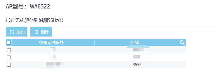

无线控制器无线服务模板缺省vlan跟AP组无线服务绑定vlan不一致有什么影响

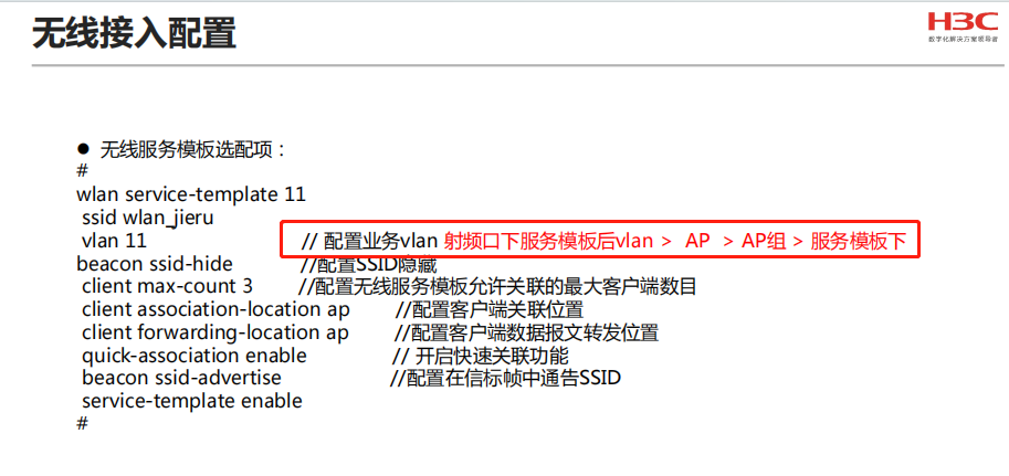

没有影响,不同视图下的业务vlan、优先级不同、按照优先级来使用业务vlan
// 配置业务vlan 射频口下服务模板后vlan > AP > AP组 > 服务模板下

不一致没影响,他有一个优先级,射频接口高于模板,模板高于ap-group,服务模板下vlan配置的优先级高于AP组下面的,会生效服务模板下的vlan配置
