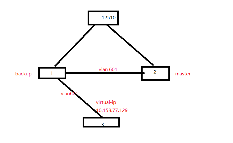

一台12510交换机下联两台起了vrrp的汇聚交换机,在12510上查看77.169和77.172的vpn路由信息都是相同的,但是tracert两个路由后发现,77.169可以ping通也可以追踪到路径,但是77.172到了汇聚交换机就无法继续了(注:但是在汇聚交换机上带vpn实例是可以正常ping通77.172的),都是77.128/26网段的路由,为啥一个可以通一个通不了啊。。。。。。也没有acl或者前缀列表单独过滤某条路由啊
12510下联俩汇聚交换机1和2,1和2之后有互联链路,放通vlan 100,1和2下行起了vrrp接一台交换机3,交换机3下接的是终端77.169和77.172
注:组网中z交换机1和2的vrrp连线有问题,就是主交换机2没有和交换机3有互联

感觉是路由问题啊,用vlan做vrrp这样接也没问题,一直上行到125都没问题,但是125回包的时候是两条等价路由丢给sw1和sw2的吗

是的,12510上是两条等价路由,77.169和77.172的路由信息在12510上都是一样的

vrrp只有master转发数据,你的接入交换机3连线不对呀,你配置了vrrp负载分担了吗?vrrp状态正常吗。接口下的ip是在同一个网段。仔细核查下
他这个组网就有问题,但是同一网段同一连结方式,77.169就没问题,77.172就不行。但是交换机1和2上,ping -vpn xxx 77.172是可以通的

对了还有一个就是,12510上到主机ip的路由虽然都是等价路由,但是tracert 77.169下一跳都是交换机1,tracert 77.172的下一跳都是交换机2
