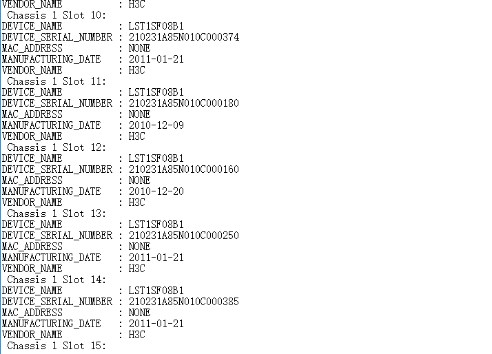

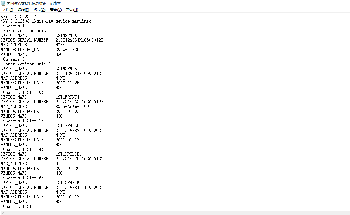

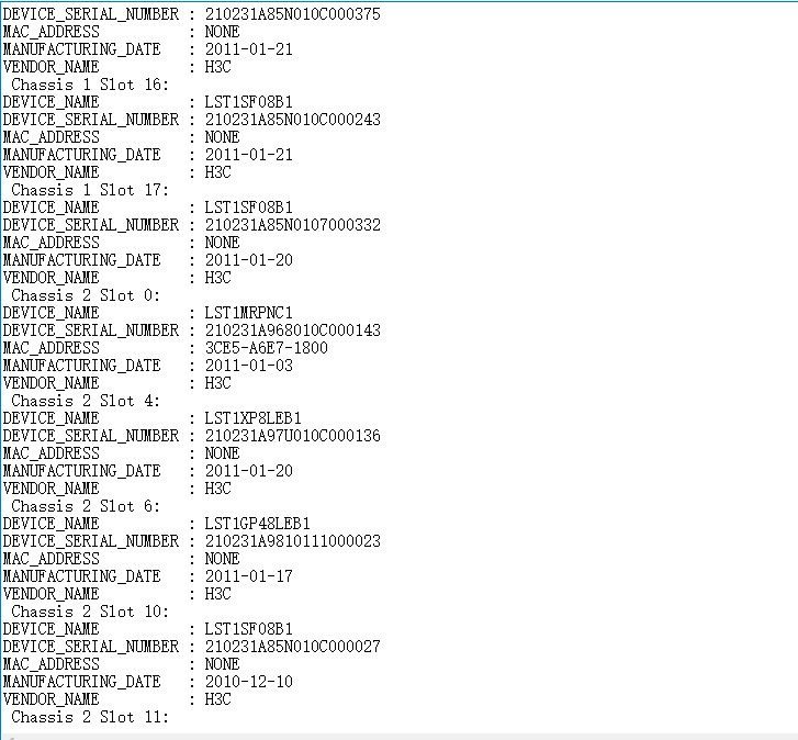

如何查看设备的电源型号?上面的图片是不是没有呢?
粉丝:19人 关注:5人
1.dis power
2.dis dev ma
3.设备电源上就有信息型号,也可以扫电源设备上的二维码查看。
筱坏 七段
粉丝:8人 关注:0人
确实没看到,电源应该是psr,你可以dis power verbose看看
