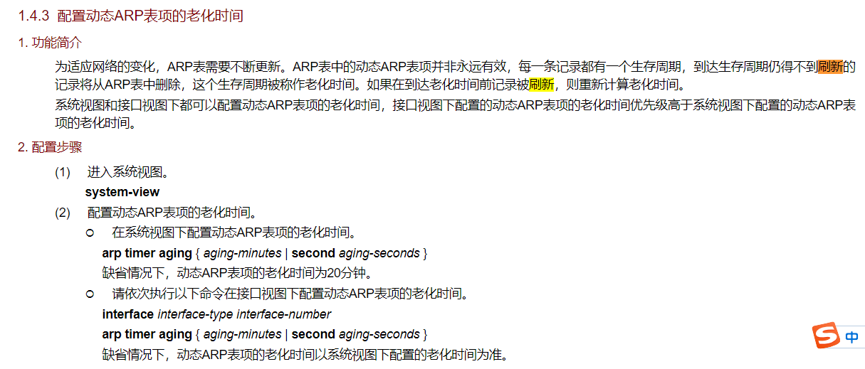

现场场景为AGV场景,要求接入交换机和核心交换机配置mac-address mac-move fast-update,接入是5130,可以配置,但是核心是7003X,没法配置这个命令,是默认支持的吗?还是7003X有自己的特性嘞,谢谢各位大佬解惑。查看了7003X的命令配置文件,没有相关命令。

默认老化是20分钟,可以配置探测时间,探测间隔
