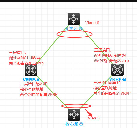

请教个问题这个是否是环路
2023-09-11提问
  • 0收藏,1634浏览
分线交换机 - 什么配置都没有就是运营商宽带分线作用 做了堆叠(二层接口)
2台路由器上联 - 外网做了VRRP 后nat到内网 (三层接口)
                下联 - 做了VRRP后和核心做互联(三层接口)
核心交换机 - 上联路由器2个端口Vlan5 二层接口
这个环境中间看的是vrrp和三层接口  是环路了吗?
不会的,vrrp会通过stp阻塞掉一个接口
虽然物理上已经环路,但是由于两台路由器部署了VRRP,VRRP会选举出主备,流量主走主设备,当主设备故障了,就会切换到备用设备。
所以逻辑上没有环路。
三层的话不涉及stp也不涉及到环路了吧
itxinxi 发表时间:2023-09-11 更多>>
中间两台路由器 上下联都是三层路由,上联三层接口配置IP到下面nat。这样不应该参与stp吧?
三层互联不涉及STP
韦家宁【技术大咖】 发表时间:2023-09-11
三层的话不涉及stp也不涉及到环路了吧
