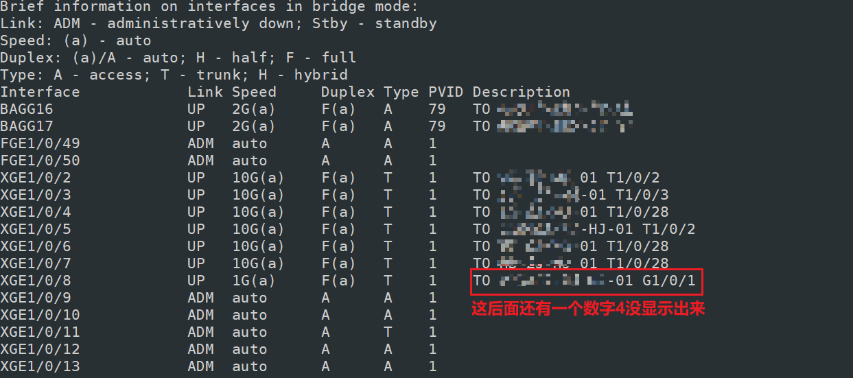

display interface brief 时单行内容显示不全
2023-09-11提问
  • 0收藏,4224浏览
交换机终端使用display interface brief 时单行内容显示不全,例如下图,接口描述里输得是G1/0/14,只显示G1/0/1。
这个需要修改什么参数,这个显示宽度是多少?

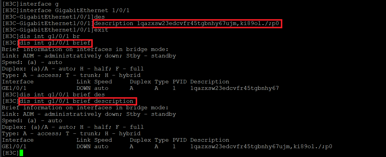

谁说不能调的?
你换一条命令,用dis int brief description就能显示全了。

咨询了400,display interface brief时最多只能显示25个字符,可以使用 display interface brief description,就可以显示全部
