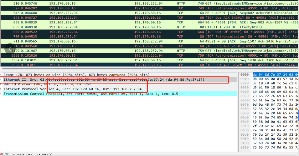

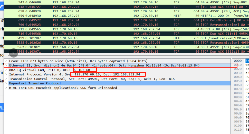

H3C S12510-X,做了远程VLAN镜像,镜像配置如下,设备不能跨框,所以做的两组镜像,将设备独立出来,镜像源为业务接口,目的为一个单独做镜像的交换机,然后做的二层聚合组链路互联,目前镜像源做的入方向,没有做both,但是通过抓包发现流量有异常,同一个源地址但是抓包是不同的VLAN号(单独做镜像的交换机配置未发出,设备无法远程),请问各位大神们,这种是啥原因导致的呢,或者说不是镜像问题,而是业务流量问题。

5、抓包截图
