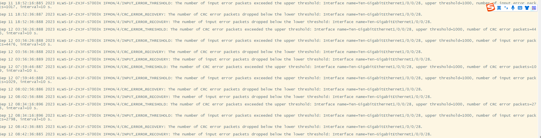

交换机堆叠接口报错,请问是什么原因

没改端口编号吧。
新做堆叠还是之前做的堆叠现在 出现故障了。
执笔画卿颜 发表时间:2023-09-12 更多>>
堆叠交换机Master没改过编号
zhiliao_Mute 发表时间:2023-09-12
4 个回答
粉丝:3人 关注:18人
接口有CRC错包,一般是线路问题
接口有crc错误,这种错误一般都是光模块或者链路的问题导致的
粉丝:7人 关注:0人
CRC错误,一般是光纤或者光模块的问题,可以尝试更换一下试试
粉丝:37人 关注:1人
接口有CRC错包
