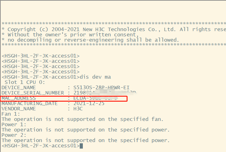

dis device manuinfo
z6Kl9 九段
粉丝:81人 关注:2人
dis device manuinfo
粉丝:2人 关注:10人
dis dev man
