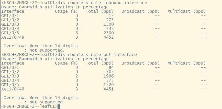

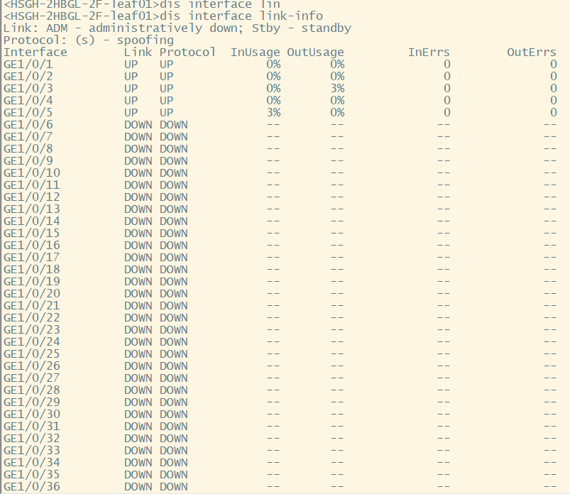

S7606怎样查询各端口的使用率,类似华为的dis int bri
2023-09-12提问
  • 0收藏,1773浏览
S7606怎样查询各端口的使用率,类似华为的dis int bri,交换机上有这个命令,但显示的结果并不是端口使用率。
z6Kl9 九段
粉丝:81人 关注:2人
dis interface link-info
dis counters rate inbound interface
dis counters rate out interface
直接dis接口
dis int *****
Last 300 seconds input: 0 packets/sec 0 bytes/sec -%
Last 300 seconds output: 0 packets/sec 0 bytes/sec -%
