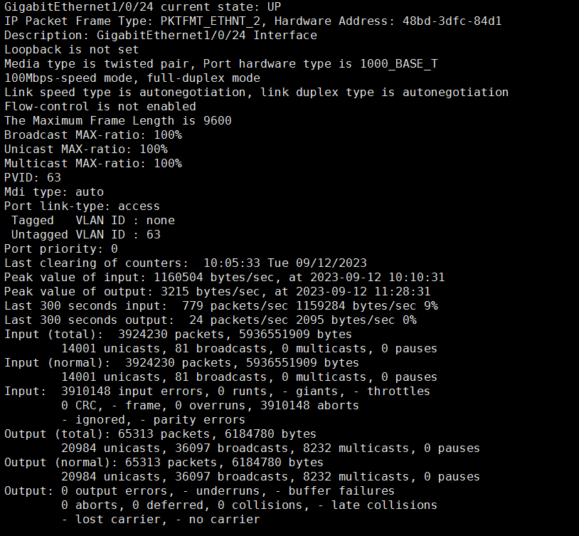

各位大佬们,请问一下通过dis int 查看接口,重置接口统计后,在观察,发现aborts不断增加,请问是什么问题?
Q:下行端口上发现大量aborts帧,一般是什么原因导致?
A:aborts是缓存不足导致的,比如从千兆口下来的流量到百兆口相当于高速打低速,肯定会有报文被丢弃。
在下行端口观察到有aborts错包,说明端口流量比较大,观察组网看是否存在千兆打百兆或者多打一的情况。另外,使能burst-mode enable,可以调整设备的buffer缓存情况,改善缓存不足导致的丢包。
请问一下千兆打百兆是指协商不正常,进而导致千兆口流量通过百兆口进行转发?多打一,如果是下行端口接入傻瓜交换机是否就等于多打一?
