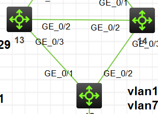

配置IPv6 VRRP时提示这个,这么处理?
The virtual IPv6 address assigned first time must be a link-local address.
三台交换机均为三层,SW13和SW14怎么配置VRRP?

我要终端和配置VRRP的不在同个网段的案例
0_1 发表时间:2023-09-12 更多>>
二层案例没啥用啊
0_1 发表时间:2023-09-12
0_1 发表时间:2023-09-12
必须要有fe80开头的链路本地地址
有多个vlan需要配置vrrp的时候地址FE80::1和fe80::10可以重复使用吗?会IP冲突吗?
zhiliao_R8mBGD 发表时间:2024-11-05 更多>>
vrrp ipv6 vrid 1 virtual-ip FE80::1 link-local vrrp ipv6 vrid 1 virtual-ip FE00:33::1 link-local不能做网关吧,再多配置有个virtual-IP 地址 ?
0_1 发表时间:2023-09-12
回复0_1:
是的 ,一个是fe80链路本地的虚地址,一个是全球单薄地址
叫我靓仔 发表时间:2023-09-13
粉丝:7人 关注:0人
互联地址要配置fe80::的地址,然后才可以再配置其它的地址
