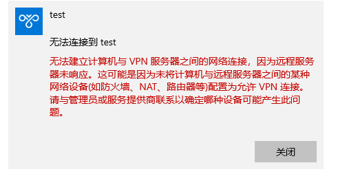

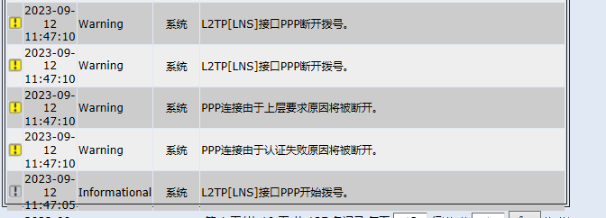

H3C ER3108GW 我配置好L2TP vpn 创建好 vpn用户 然后用连接vpn 连接不上
2023-09-12提问
  • 0收藏,1789浏览
H3C ER3108GW WAN口配置的静态ip上网 然后我配置好L2TP vpn 创建好 vpn用户 然后用windows连接vpn 连接不上

用inode拨号试试
