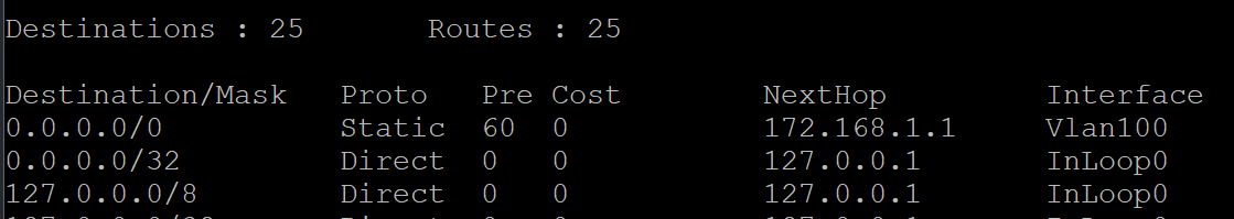

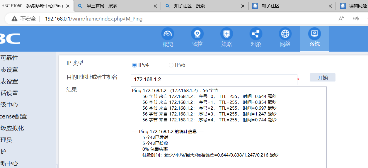

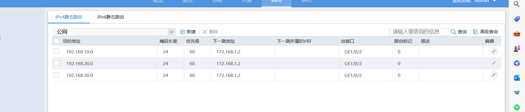

我AF做出口下联核心交换机,从AF到核心交换机通但核心交换机到AF不通 。AF上明细路由已经写了  核心上边默认路由也写了。是什么问题
上边是核心交换机的   下边是

连接运营商的接口加入untrust区域,连接核心的接口划分到trust区域
粉丝:44人 关注:0人
放通安全策略,你把G1/0/2加进trust域内
老师 我这边之前已经加上去了 现在就是外网先不管他 就是需要这个内网可以通
zhiliao_wVQOC0 发表时间:2023-09-12 更多>>
粉丝:7人 关注:0人
连接核心的接口划分到trust区域
