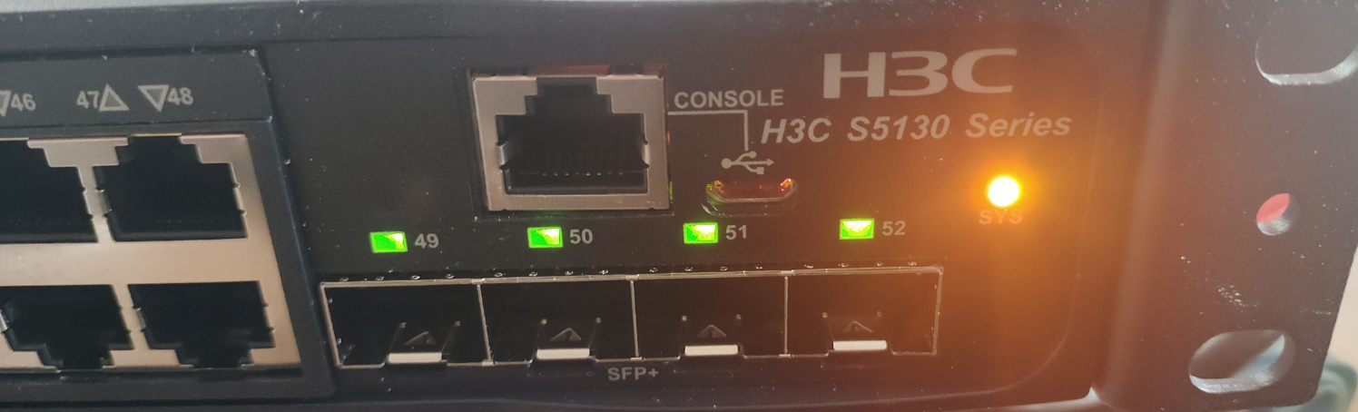

设备第一次使用,启动了二十分钟  sys灯常亮黄灯,四个光口没插线常亮绿灯
粉丝:4人 关注:40人
系统指示灯SYS
前面板
绿色常亮
SDRAM进行检测(BootRom阶段)
8HZ绿色闪烁
镜像搬移解压缩(BootRom阶段)
1HZ绿色闪烁
COMWARE按照配置启动,标识BootRom阶段结束,正常状态
1HZ黄色闪烁
SDRAM检测失败(BootRom阶段)
8HZ黄色闪烁
扩展段不存在(BootRom阶段)
黄色常亮
镜像不存在(BootRom阶段)
灯灭
没有电源输入,或工作故障状态

插上串口看一下日志
回复筱:
硬件故障了,换设备
z6Kl9 发表时间:2023-09-12 更多>>
进不去系统 进去后乱码
筱 发表时间:2023-09-12
回复筱:
换根console线看看,有可能是硬件故障了
换了线后 进不去 那就是硬件故障 但是他现在4个光口也是常亮 没插光模块光纤
筱 发表时间:2023-09-12
回复筱:
硬件故障了,换设备
粉丝:7人 关注:0人
估计是交换机系统故障,
进一步确定问题的话,需要使用console线连接交换机,查看一下具体的情况
好
筱 发表时间:2023-09-12 更多>>
进不去 console插上去是乱码
筱 发表时间:2023-09-12
怎么配置的,9600 8 无 1无么,如果不行的话需要换一根console线
一起吹过的风 发表时间:2023-09-12
好
筱 发表时间:2023-09-12
粉丝:44人 关注:0人
插上console看看有没有什么日志刷出来

我记得没这么长时间呀 但是他光口都是常亮的 也没插线
筱 发表时间:2023-09-12
console确认下吧
zhiliao_sEUyB 发表时间:2023-09-12
光口和进不去系统没关系吧?
筱 发表时间:2023-09-12
设备有没有mode建,有的话按几下试试,没用的话 直接400走备件吧
好的谢谢
筱 发表时间:2023-09-12
不客气
