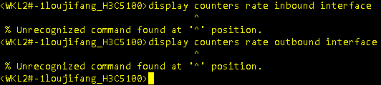

S5120-EI系列以太网交换机Release 2220 接口使用率及单播、组播、广播流量查看  带列表的那种
不支持dis counter rate dis int br   dis interface link-info

可以使用dis int gi 1/0/1的命令查看具体端口下最近300秒的使用率。
其次可以使用如下命令查询:
display counters rate inbound interface
display counters rate outbound interface

dis interface gx/x/x
zhiliao_dOmOc 知了小白
不支持
