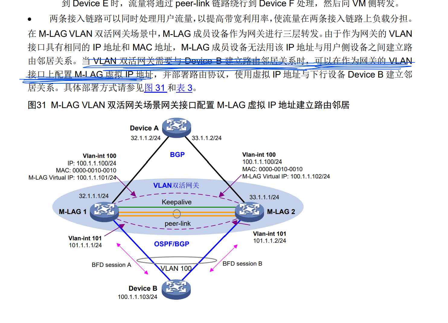

M-LAG 成员设备无法VLAN双活 IP 地址与用户侧设备之间建立路 由邻居关系。但是 在interface  vlan-interface三层vlan接口中并没有m-lag虚拟地址的配置命令

这种是M-Lag +VRRP的模式吧
如果是vlan双活网关的  具体配置  ,请从M-Lag白皮书移步到这里:
https://www.h3c.com/cn/d_202307/1899262_30005_0.htm

vlan双活的模式
zhiliao_6IHTQv 发表时间:2023-09-12

这是模拟器配的还是真机?
好的好的
zhiliao_6IHTQv 发表时间:2023-09-12 更多>>
模拟器
是模拟器没有这个配置命令嘛
HCL5.2.0 S6850 实测没问题 [H3C-Vlan-interface10]port m-lag virtual-ip ? X.X.X.X Virtual IP address
