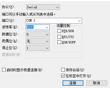

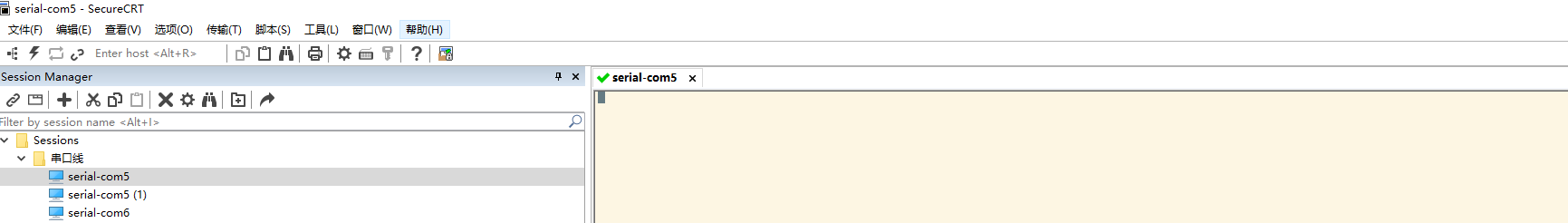

H3C s5120v3 28P新买的交换机,想要配置但是配置线插上去一点敲回车一点反应都没有,是什么原因呢?

我和我同事线都试过还是不行

波特率9600,其他不勾选,不行就换个配置线
就是这么操作的
