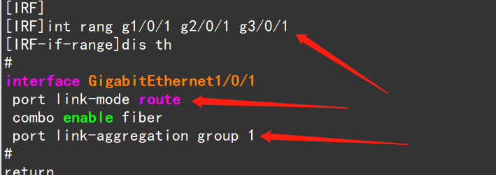

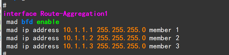

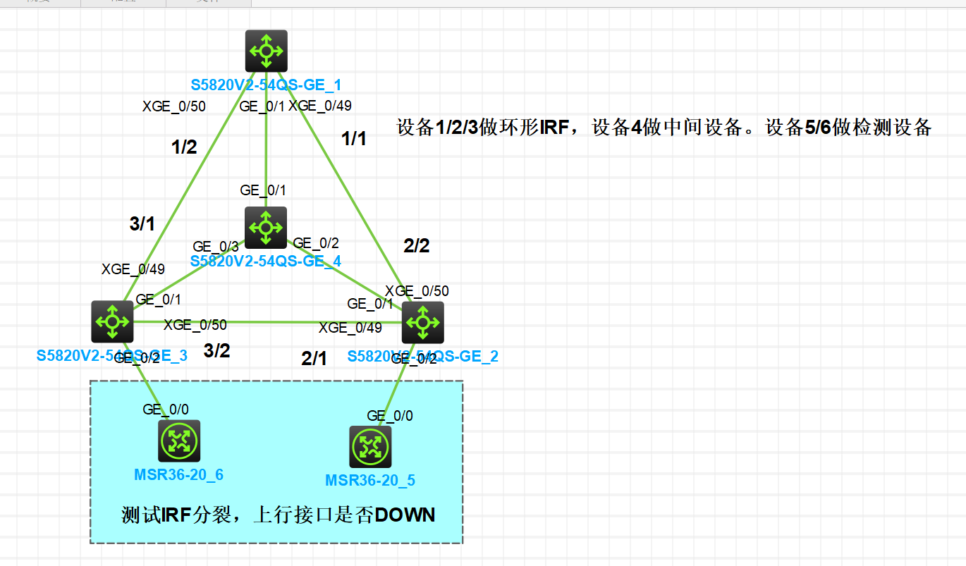

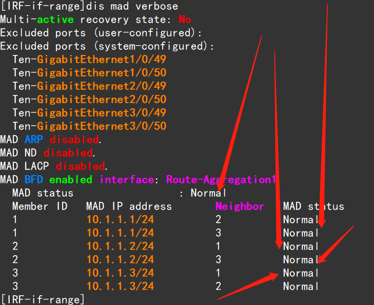

​可以用三层聚合口来做  二层模拟器会环路,我这样子做成功了,可以参考我的,解决不了可以联系我wx:Jan3hay
成了

三层这个怎么做呀

这个中间设备需要配置什么呀
