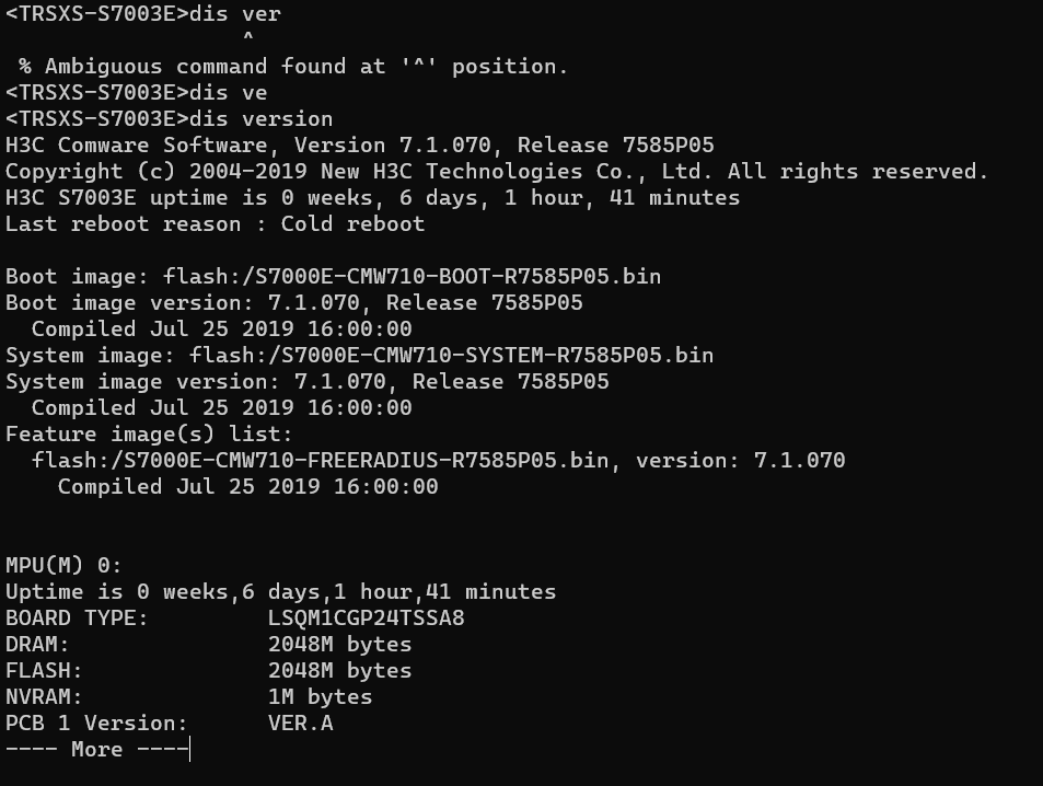

请帮看一下,通过日志能不能看出为什么交换机自动重启,没有断电的。-Slot=1; PVID mismatch discovered on GigabitEthernet1/0/1 (PVID 1121), with Ruijie Gi0/1 (PVID 1). 报这个信息表示什么意思?

dis version看一重启原因
Slot=1; PVID mismatch discovered on GigabitEthernet1/0/1 (PVID 1121), with Ruijie Gi0/1 (PVID 1) 这个是pvid不匹配,可忽略

看不出来,dis version 看下上次重启原因

dis version看上次重启原因
Slot=1; PVID mismatch discovered on GigabitEthernet1/0/1 (PVID 1121), with Ruijie Gi0/1 (PVID 1) 这个是设置为access vlan x后默认的pvid vlan1更改为aceess 的vlan导致告警,没有影响
1、可以通show version看下运行时间,和上一次启动的原因判断
2、第二个是跨厂商对接,建议配置trunk,不要配置hyper接口
