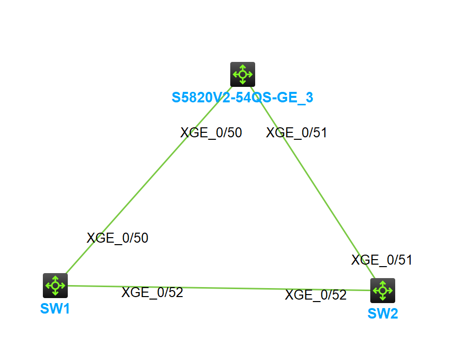

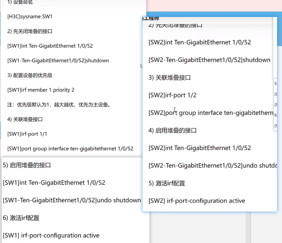

激活irf配置无法成功堆叠
粉丝:37人 关注:1人
要先改irf的序号
# Device A保留缺省编号为1,不需要进行配置。同时,在Device B上将设备的成员编号修改为2。
<DeviceB> system-view   //进入系统视图
[DeviceB] irf member 1 renumber 2   //将设备的成员编号修改为2
Warning: Renumbering the switch number may result in configuration change or loss. Continue? [Y/N]:y
根据手册检查下配置吧。模拟器irf还是比较稳定的,起不来基本就是配置问题
粉丝:44人 关注:0人
建议设备不要连接线,先把irf配置写完。包括最后的active config这句,
然后save force保存配置后,
最后一步再把irf线连接起来,
因为设备配置irf并连接线后,会协商master,slave角色的交换机会自动重启,如果配置没有save的话,则最后那句active config也不会生效,
所以容易起不来irf。
参考官网文档配置吧,或者把你的配置发出来
