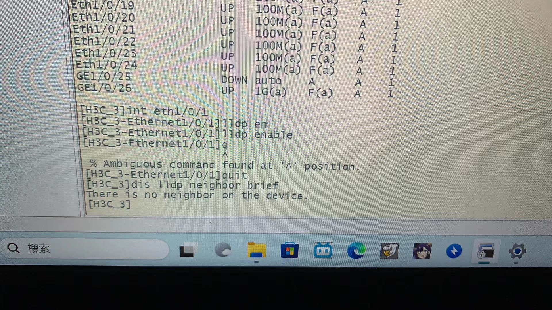

如图,华三S3110-26TP (二层交换机)无法开启lldp功能
全局开启
你这已经开了,提示的是没有邻居信息,并不是没有开启lldp功能

但是返回了199个mac。。

但是我下层已经是接终端设备了呀,按理说不应该返回给我终端的mac和它接入到我的哪个口吗。。

终端设备一般是不支持lldp的,所以看不到

mac可以通过dis mac-add查看

回复zhiliao_sEUyB:
我想查只连接到这台交换机上的终端mac或者ip怎么查呢

dis mac-ad根据接口看一下就行,或者筛选一下

是这样写的哦:
[H3C]  lldp global enable
粉丝:4人 关注:40人
lldp g en 试一下
粉丝:37人 关注:1人
全局视图下 lldp global enable
