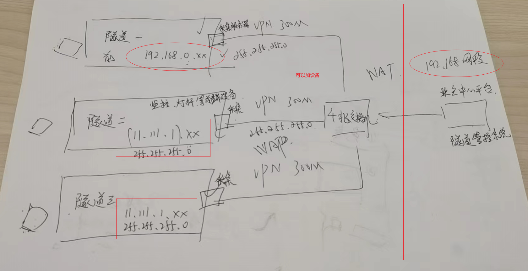

场景信息如下:
1、有三个业务
a, 业务1和管控系统地址有重叠
b, 业务2和业务3地址一样
2、中间那块可以加设备比如路由器等,只要能使用NAT技术实现管控系统对三个业务的统一管理即可

如果三个业务的网段都不能改的话,则至少需要2台中间设备,业务1、2用一台,
第三个业务单独用一台
nat就正常做,

业务1和管控系统地址重叠也可以吗? 方便看下你说的组网图啥样子吗?
zhiliao_zt8b2W 发表时间:2023-09-13
中间不是可以加设备嘛,中间加个路由器或者防火墙,然后写nat就行了,所以不用管两边地址是不是重叠了,第三个业务由于和第二个的业务网段是重叠的,则不可以配置在同一个中间设备上,否则中间这个设备会IP地址冲突。所以需要两台中间设备做nat
