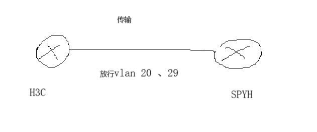

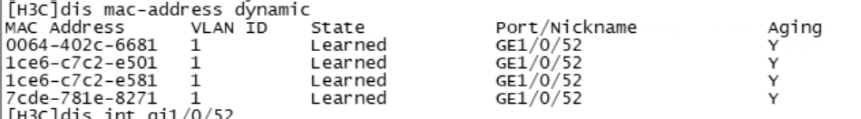

下联节点H3C 与主中心 SPYH之间无法ping通,但是可以通过LLDP协议看到对端的设备信息,学的到MAC地址表。麻烦大佬们是否有交换机上的配置问题?

同一网段之间互访的,会有直连路由,还需要特别写路由吗?
中年大叔胖胖 发表时间:2023-09-13
同一段,不用写,检查中间链路是否放行vlan即可,
悲剧塔 发表时间:2023-09-13
回复悲剧塔:
都放行了的
回复悲剧塔:
解决了,通信传输线路问题
