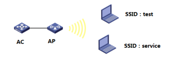

WX2510H 和 AP 通过 POE 交换机互联,接入局域网,希望不同SSID 绑定不同VLAN
WX2510H 和 AP 通过 POE 交换机互联,接入局域网,希望不同SSID 绑定不同VLAN ,目前局域网内已经有路由器和DHCP 都连在POE 交换机上

AC作为DHCP服务器为无线客户端分配IP地址。AP发射两个无线信号,SSID分别为“test”和“service”。当无线客户端连接到“test”时,获取到192.168.10.0/24网段的IP地址,当无线客户端连接到“service”时,获取到192.168.20.0/24网段的IP地址,本案例以AP已成功注册为前提。
#完成AP上线具体操作参考开局配置》二/三层注册及无线加密配置
本案例需要使用配置线登录设备Console口进行配置。具体操作参考《Console登录方法》。
2 组网图
3 配置步骤

如果您想要实现H3C WX2510H和AP通过POE交换机互联,接入局域网,希望不同SSID绑定不同VLAN的配置案例,您可以参考以下的步骤:
1. 配置AC的接口和VLAN。您需要为AC创建不同的VLAN和VLAN接口,并为它们配置IP地址和网关。您还需要将AC与核心交换机连接的接口配置为Trunk类型,并允许不同VLAN的报文通过。例如,您可以参考2 https://www.h3c.com/cn/d_202104/1403050_30005_0.htm中的3.4.1节的配置。
2. 配置AC的DHCP服务。您需要为AC创建不同的DHCP地址池,并为AP和不同VLAN的客户端分配IP地址和网关。例如,您可以参考2 https://www.h3c.com/cn/d_202104/1403050_30005_0.htm中的3.4.1节的配置。
3. 配置WLAN-ESS接口。您需要为AC创建WLAN-ESS接口,并设置端口的链路类型为Hybrid类型。您还需要配置当前Hybrid端口的PVID为缺省VLAN,并允许不同VLAN不带tag通过。例如,您可以参考2 https://www.h3c.com/cn/d_202104/1403050_30005_0.htm中的3.4.1节的配置。
4. 配置无线模板。您需要为AC创建不同的无线模板,并为它们配置SSID、加密方式、认证方式等参数。您还需要将无线模板绑定到不同的VLAN,以实现不同SSID绑定不同VLAN的功能。例如,您可以参考2 https://www.h3c.com/cn/d_202104/1403050_30005_0.htm中的3.4.1节的配置。
5. 配置AP组。您需要为AC创建AP组,并将无线模板应用到AP组。您还需要将AP组绑定到WLAN-ESS接口,并指定AP组中AP的序列号。例如,您可以参考2 https://www.h3c.com/cn/d_202104/1403050_30005_0.htm中的3.4.1节的配置。
6. 配置POE交换机。您需要将POE交换机与核心交换机连接的接口配置为Trunk类型,并允许不同VLAN的报文通过。您还需要将POE交换机与AP连接的接口配置为Trunk类型,并开启POE功能。例如,您可以参考1 https://www.h3c.com/cn/d_202201/1528990_30005_0.htm中的1.19节的配置。
以上是基于AP为无线客户端划分VLAN的典型配置案例,具体的参数和命令可能根据实际情况有所变化,请参考相关产品手册或设备实际情况进行调整。
