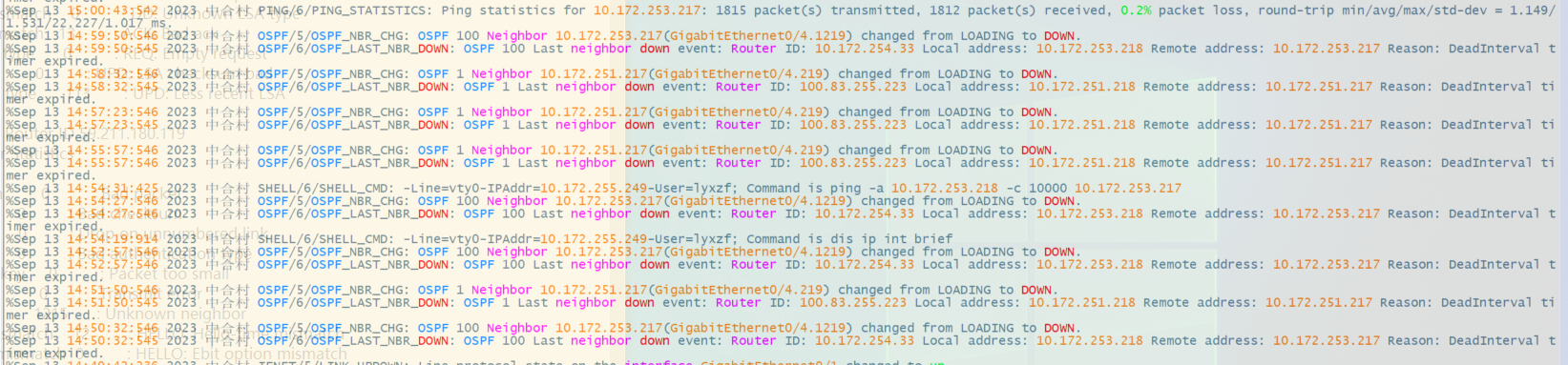

问题描述:现场MSR36与核心交换机建立ospf邻居,网络类型是P2P,建立的ospf邻居建立不起来
ospf 状态一直在Loading,互联地址都检查过了,且无丢包,线路正常
S7506E-V———运营商出传输设备——MSR3610

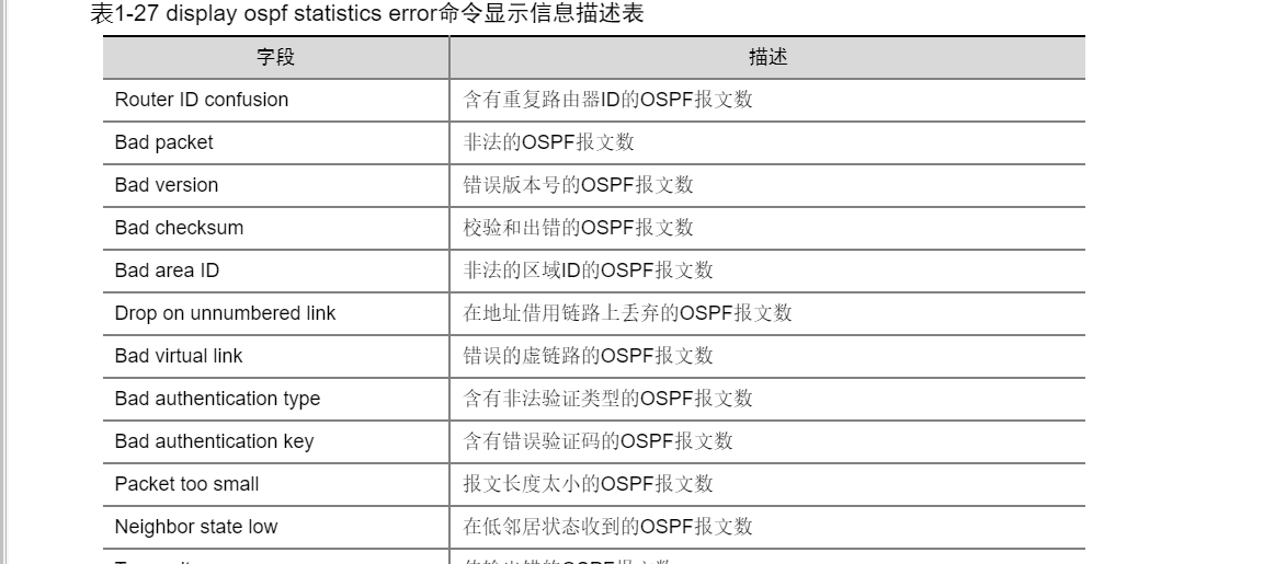

6、dis ospf sta error查看是否有OSPF的错误统计。
粉丝:4人 关注:40人
dis ospf st ever 查看错误统计信息
问题是这个有很多个点,其他网点是可以了,总有几个P2P不行
鱼不吃土豆 发表时间:2023-09-13 更多>>

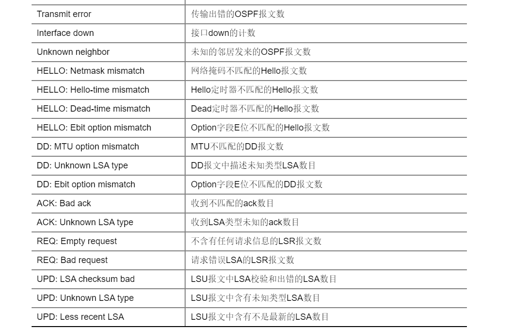

Unknown neighbor 这个有增长
有0 变成1
这是 未知的邻居发来的OSPF报文数

dis ospf statistics error
P2P指的是在一段链路上只能连接两台网络设备的环境,一根网线,一左一右。 该环境下只有2台设备,也只能是2台设备,链路中间不能加入其他设备。如,一条链路上不能加入交换机设备。
执笔画卿颜 发表时间:2023-09-13 更多>>
这个看过了,是未知的邻居发来的OSPF报文数有增长。互联地址啥的都正常,但ospf邻居就是起不来

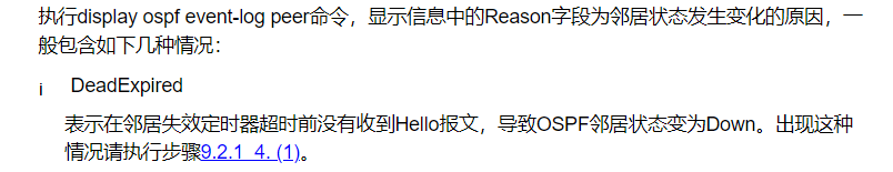

如果查看邻居状态一直是Loading,可以尝试执行命令reset ospf process-id process重启OSPF进程。
重置过了,也不行。但是ospf 网络类型是广播是可以建立的,P2P不行
