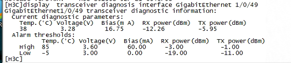

S5130S-52P-EI     用的SFP-GE-LX-SM1310-D的模块   对端是神州数码DCN  S5750的交换机,用的神州数码的千兆单模光模块,对接之后神州数码的光口亮灯, S5130S-52P-EI 这边光口不亮,端口是down的状态,但是我查了信息,收发光正常,这是什么原因导致的。下面是我查的光口信息

开始固定功率以及全双工

设置固定速率和全双工之后解决了,谢谢啦。

强制双工模式和速率

可以在端口下做下强制全双工,强制速率试试看能不能起来
duplex full
speed 1000
嗯嗯,试过了,解决了

强制一下速率和全双工,试一下
