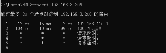

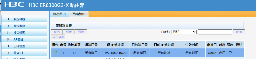

因在路由器H3C ER8300G2-X配置了策略路由IP地址为192.168.110.20的设备出接口为WAN2,WAN2为出口专线,导致192.168.110.20无法ping通其他网段的IP
tracert 192.168.3.206发现其强制从WAN2走路由
如何配置才能使192.168.110.20的流量指定从WAN2出,且能跟网内其他网段互通

网段走特定出口,这个我了解,但是出口只能选择WAN1-WAN4,并不能选择LAN口,我现在想实现的是该IP的流量既能够从指定WAN口出,也能实现和其他局域网的网段互通,目前如果选择了指定出口,会导致ping内网地址也会从WAN口走,导致内网不通

做策略路由
再加一个源目是内网网段的试试
要不然就写多条,目的地址把私网地址空出来

那出口该选什么?只能选择WAN1-WAN4以及l2tp0,无法选择LAN口
zhiliao_Mk1dqb 发表时间:2023-09-13
选上强制试试
zhiliao_sEUyB 发表时间:2023-09-13
回复zhiliao_sEUyB:
勾选强制无用 仍走公网
那不太好弄了,联系400确认下吧
