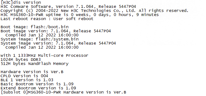

升级msg360到r5447版本后无法识别wap922
2023-09-13提问
  • 0收藏,1738浏览

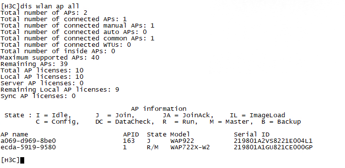

我换了好几个版本升级包,最新的升级包MSG360_10P-CMW710-R5468P01也升级式过了,就是识别不了wap922,最多在ap里显示join状态,然后马上就掉了,请问这是什么情况?

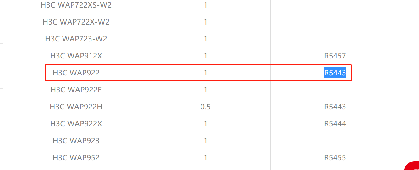

这个ap的文件默认没有打包,手工上传下wa6300.ipe文件
官网软件版本说明书就有说明https://www.h3c.com/cn/d_202308/1907694_30005_40.htm

这个型号所有ap都上不去么,看下版本包里有没有这个ap的ipe文件,手动上传到设备

该型号的ap包包含在ipe压缩包里面,需要手动导入
