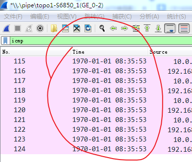

hcl模拟器 用wireshark抓包时显示的时间不是实际时间
2023-09-13提问
  • 0收藏,2950浏览

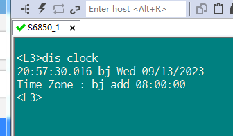

设备已经手动设置 时间
电脑系统时间正常
wireshark抓 模拟器的包显示的时间不对

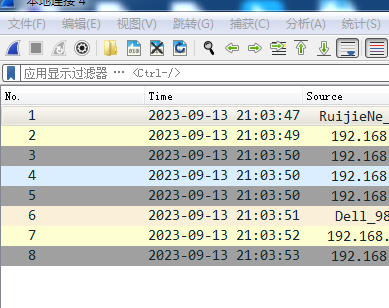

wireshark 抓系统的包又是正常的
有办法解决吗?
粉丝:1人 关注:1人
如果抓模拟器上的包不正常 可能是模拟器上设备本身系统时间导致 您这边做端口镜像抓包 抓设备的包时间还是不对 建议还是配置NTP服务器 不要直接手动指定时间 建议配置NTP时间同步测试

katefic 知了小白
配置了NTP之后,还是显示的1970年的时间
